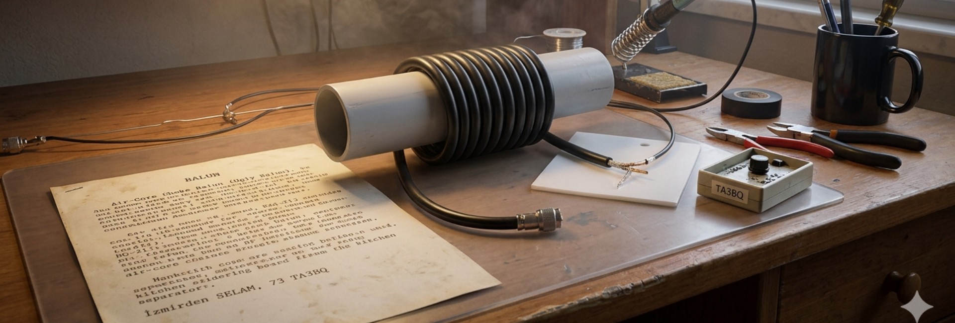

Hava Göbekli Balun (Çirkin Balun)
En basit 1:1 hava göbekli balunu yapmak için koaks besleme hattının bir bölümünü kullanabiliriz. Uygun çapta bir PVC boru üzerine koaks kabloyu muntazam sararak, şild akımını yüksek empedansla durdurabiliriz.
Tek Band İçin Ölçüler:
Frekans (MHz) RG-213 / RG-8 RG-58
3.522 ft - 8 tur20 ft - 6-8 tur
7.022 ft - 10 tur15 ft - 6 tur
14.010 ft - 4 tur8 ft - 8 tur
28.06 ft - 6-8 tur4 ft - 6-8 tur
Çoklu Bandlar İçin Ölçüler:
Frekans Aralığı (MHz) Kablo Uzunluğu ve Sarım
3.5 – 30 (Tüm HF)10 ft – 7 tur
3.5 – 1018 ft – 9-10 tur
14 – 308 ft – 6-7 tur
Bütün bu ölçü ve sarım sayıları çok kritik değildir. Önemli olan bu bobinlerin antenin besleme noktasında olmasıdır. Ferit nüveli balunlar da tüm HF bandında yüksek empedans sağlayabilirler; toroidal nüvede 8–10 sargı etkili olacaktır.
